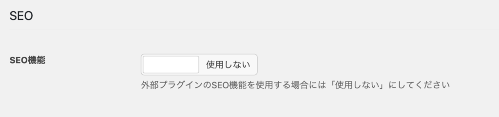

SEO機能
サイト全体に対してNew Standardが持つSEO機能を適用させるかを選択します。SEO関連のプラグインを使用しない限りは「使用する」を選択しましょう。
※さきざきSEO関連のプラグインを導入する場合は、機能が干渉しないよう「使用しない」に切り替えてください

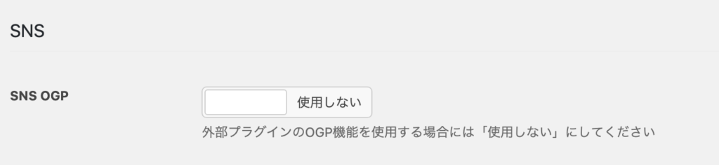

SNS OGP
操作箇所:テーマ設定>全体設定>SNS OGP
サイト全体に対してNew Standardが持つSNSのOGP制御を適用させるかを選択します。SNS関連のプラグインを使用しない限りは「使用する」を選択しましょう。
<OGPとは>
OGPとはFacebookやTwitterなど、SNSにサイトURLを投稿した際に表示される画像や文章に関する制御項目です。ここが「使用する」になっていないと画像等が表示されないので注意してください。

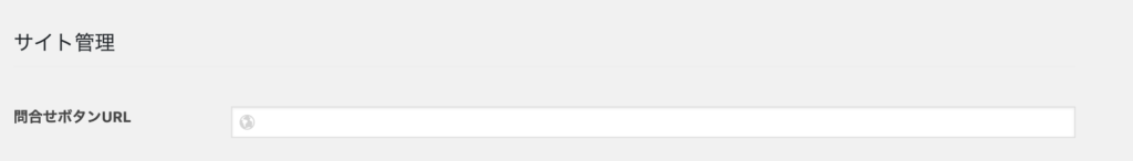

問合せボタンURL
サイト内で問合せボタンを呼び出した際、リンク先として表示させる「問合せページ」のURLを入力します。問合せボタンの設置はよく使うのでここで入力しておきましょう。デモサイトでは「https://v3.newstd.net/contact」が相当します。

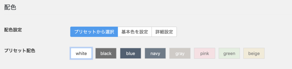

配色
8つの配色からお好みの色を選択して「変更を保存」ボタンをクリックします。サイトを表示して、適用された配色を確認しましょう。
<配色カスタマイズ>
配色はプリセットの8パターン以外に以下のカスタマイズが可能です。操作になれたら試してください。
基本色を設定:メインカラーとアクセントカラーの2色を選ぶとサイトに自動で適用されます
詳細設定:サイトの各項目の配色を個別に設定できます

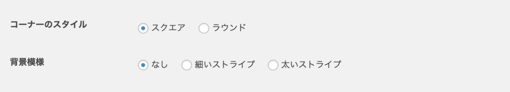

コーナースタイル
サイトや各パーツの四隅を四角(スクエア)に取るか、角丸(ラウンド)に取るか選択できます。
背景模様
サイト背景の模様を無地・細ストライプ・太ストライプの3つから選択できます。

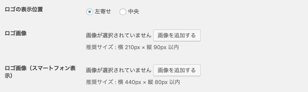

ロゴ画像
ロゴをお持ちの場合は、ロゴ画像をここにアップロードすると表示できます。
- Standardの場合は表示位置を左か中央か選択できます
- スマートフォン専用のロゴをアップすることでPCとの出し分けも可能です

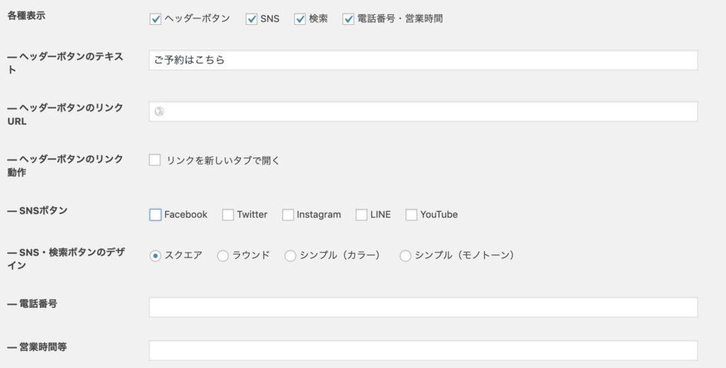

各種表示
ヘッダー周りに表示させるボタンやアイコンを設定します。
ヘッダーボタン
サイト右上に固定表示できるボタンです。任意のテキストとURLを指定することで、予約・イベント・特典案内などさまざまに活用できます。
SNS
5種類のSNSアイコンの表示を指定できます。また、表示するアイコンのデザインも4種から選択できます。
検索
チェックを入れると検索アイコンを表示できます。訪問者にサイト全体の検索機能を提供できます。
電話番号
電話番号と営業時間の表示ができます。営業時間は時間帯に限らず任意のテキストが入れられます。
※より電話や問合せを獲得したい場合は、画面最下部「スマートフォン用固定フッター」と組み合わせると効果的です

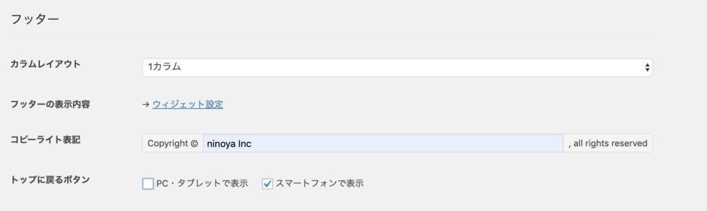

フッター
フッター周りのデザインを設定します。
コピーライト表記
フッターにコピーライトを表示させます。入力欄に社名や屋号を入力しましょう。
トップに戻るボタン
画面右下にトップに戻るボタンを表示させるか、端末別に選択できます。
<フッターの活用について>
フッターは1カラム、2カラム(1:2)、3カラム(1:1:1)が選択できます。ヘッダーと異なり設定だけでなく、設置する中身をつくる必要があるので操作になれたら試してみましょう。中身は「ウィジェット設定」のリンクをクリックすると編集できます。

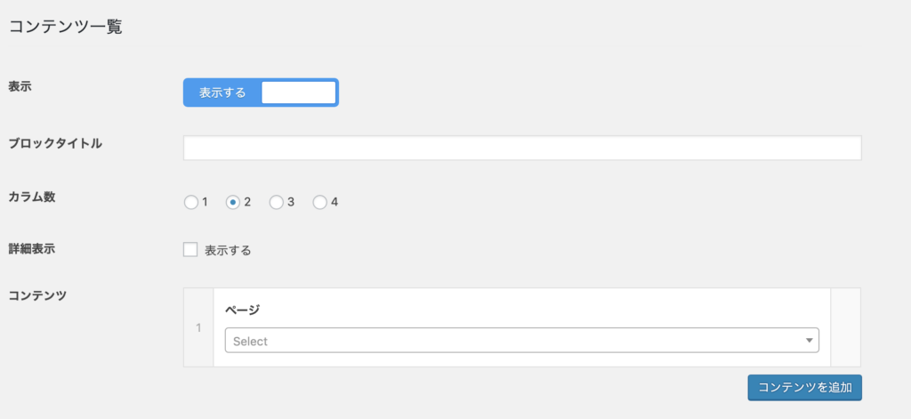

コンテンツ一覧
ニュースの下に任意のコンテンツを表示できます。「表示する」を選択しましょう。
ブロックタイトル
任意で「SERVICE」や「事業内容」などのテキストを設定しましょう。
カラム数
ページを表示させる列数を選択できます。好みの数を選択しましょう。
詳細表示
ページの説明文の表示有無を選択できます。
※フレキシブルページの機能を使うと任意のテキストに変更可能です
コンテンツ
表示するページを選択できます。「コンテンツを追加」ボタンをクリックして、設定したカラム数に併せて選択しましょう。ページのタイトルの一部を入力すると検索もできます。

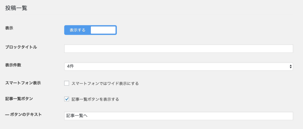

投稿一覧
コンテンツの下に任意の投稿を表示できます。「表示する」を選択しましょう。
ブロックタイトル
任意で「BLOG」や「記事一覧」などのテキストを設定しましょう。
表示件数
投稿を表示させる件数を選択できます。好みの数を選択しましょう。
