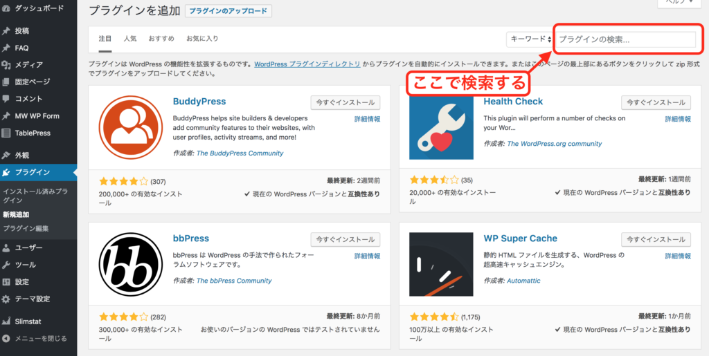

WordPress管理画面>プラグイン>新規追加

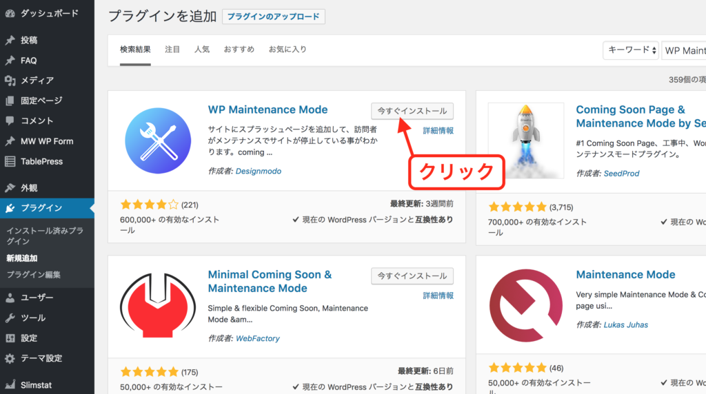

プラグインを探すための検索窓にて、「WP Maintenance Mode」と検索します。
検索結果のトップに「WP Maintenance Mode」が表示されるので、インストールをしたのち、有効化します。

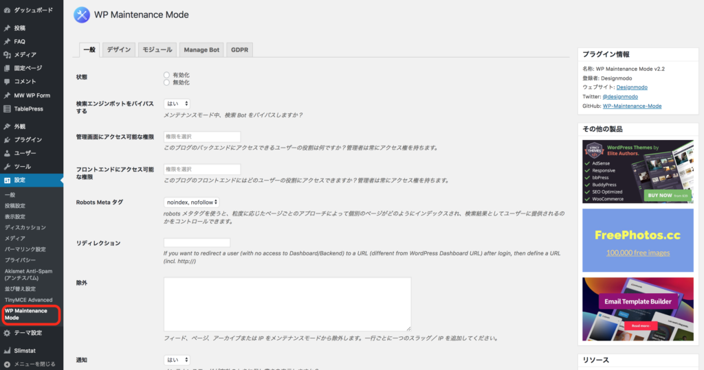

WordPress管理画面>設定>WP Maintenance Mode
WP Maintenance Modeは、こちらから各種設定をすることができます。

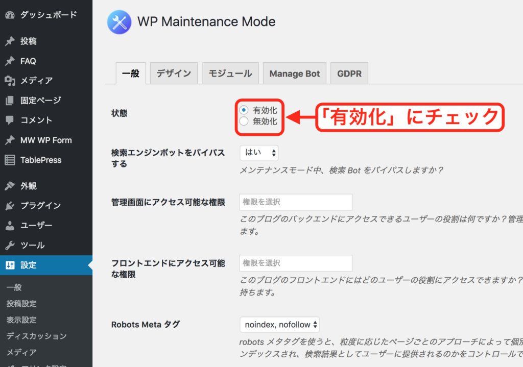

WordPress管理画面>設定>WP Maintenance Mode>「一般」タブ
「状態」のチェック項目がありますので、「有効化」をチェックし、設定を保存します。

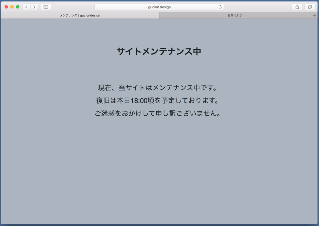

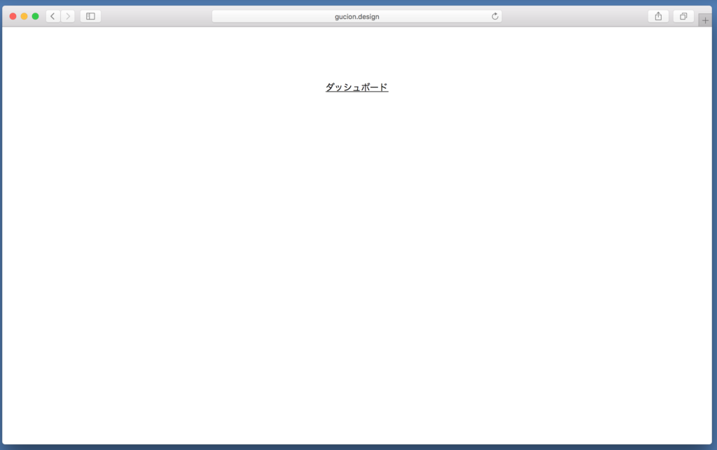

この時点で、サイトがメンテナンス状態になります。
ですが、このように真っ白なページになってしまいますので、ここから表示する文言などを設定していきます。

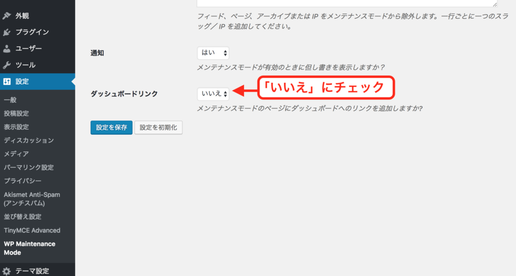

また、ダッシュボードへのリンクが設定されています。これ、サイトによってはちょっと邪魔ですよね…。
「一般」タブ下部に「ダッシュボードリンク」がありますので、「いいえ」を選択します。これで、ダッシュボードリンクが消えます。

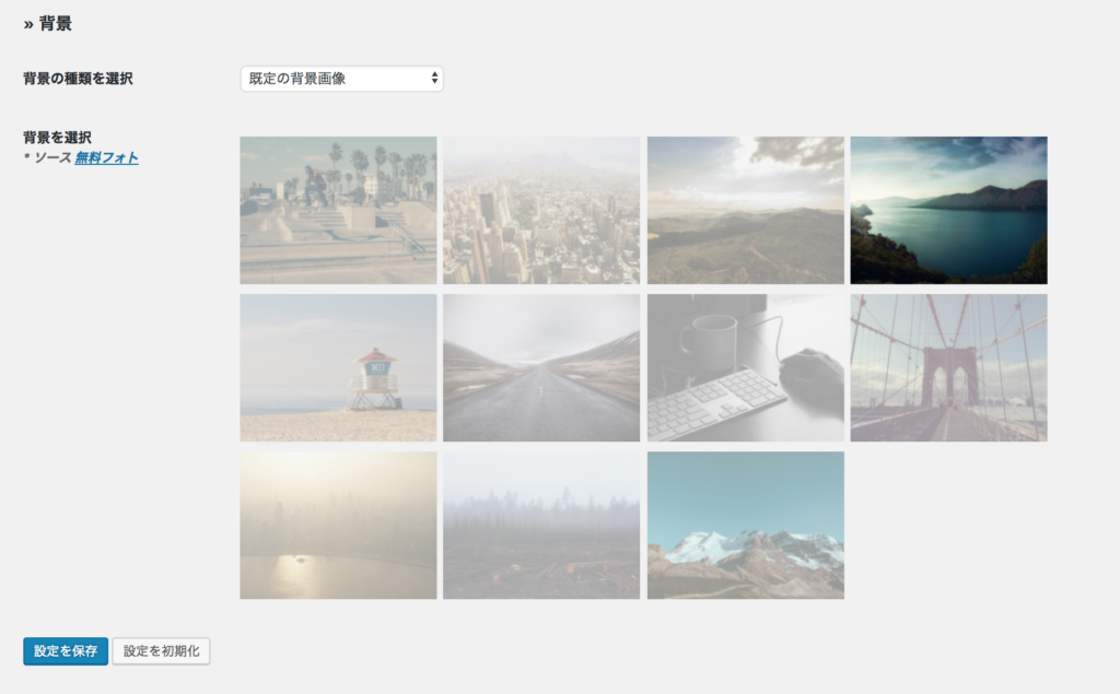

こちらに、タイトル、見出し、テキスト、背景色などを設定します。
背景は、ご自身の写真をアップロードして設定できますし、このように既存の背景画像を使うこともできます。
一通り設定しましたら、「設定を保存」ボタンをクリックして保存します。

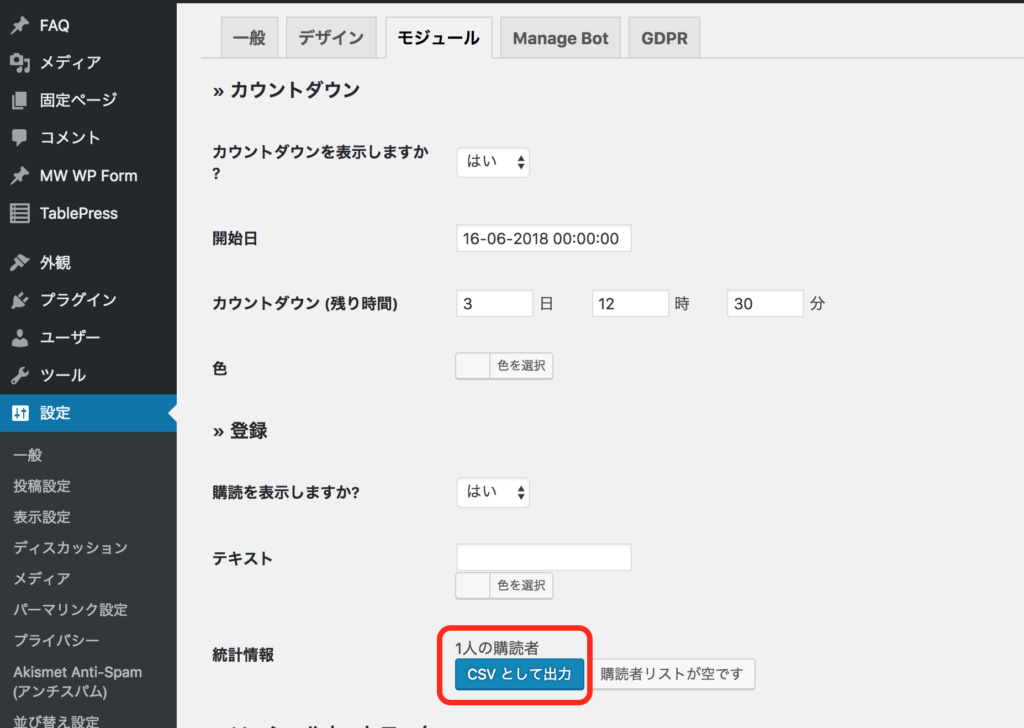

WordPress管理画面>設定>WP Maintenance Mode>「モジュール」タブ
- カウントダウンを表示しますか・・・メンテナンス画面にカウントダウンを表示させます
- 開始日・・・カウントダウン表示を開始する日時を決めます
- カウントダウン(残り時間)・・・「開始日」からの残り時間を設定します
- 購読を表示しますか?・・・メールアドレスの購読を募集する際に表示させます

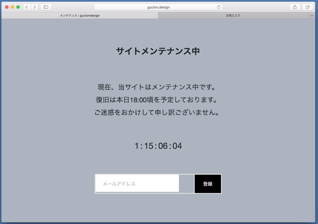

それぞれ設定を完了しましたら、「設定を保存」ボタンを押して保存します。

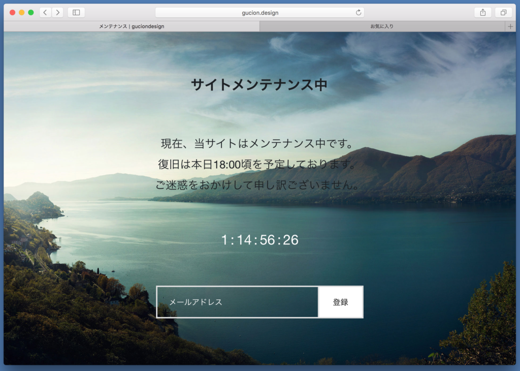

このように、カウントダウンと、メールアドレス入力項目が表示されました。
登録されたメールアドレスは、同じ「モジュール」タブ内の「統計情報」欄にて、CSV出力できます。
